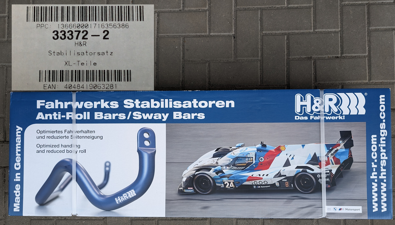

    Si, in alta ordine de idei, pentru Nurburgring as vrea sa am o masina cu mai putin ruliu. Asa ca am luat niste bare stabilizatoare (varianta mai "agresiva" de la H&R, 33372-2):
    Din cate am citit, pe A4 B5, daca se monteaza niste sway bars mai grose, punctele de prindere pot sa flexeze si e nevoie de niste rigidizari pentru puntea spate. Asa ca am luat astea:

    Cât a fost setul de bare antiruliu și suportii de întărire te rog ? Încerc sa-mi procur și eu o pereche ... mulțumesc anticipat. Mașina e bomba !

    Sway-urile le-am luat de pe https://www.autodoc24.ro/ - 3100 RON (cu transport)
    Suportii de intarire i-am luat de pe https://www.turbozentrum.de (https://www.turbozentrum.de/034Moto...ame-Reinforcement-Kit-B4-B5-Audi-A4-1996-2001) - 285 EUR

    Auch ! Suportii aia costa ceva. Dacă as avea măsuri as face câteva perechi pe CNC dar la noi e greu de obținut “machine time” pentru ca toate CNC-urile lucreaza la full capacity producând subansamble pentru armament. Din curiozitate, ce grosime are bara spate ? Un coleg de pe forum a luat H&R vopsita albastru de 21 mm ... nu cred ca trebuie mai groasa de atât, iar eu pentru față am originala Eibach Pro dar la care am pierdut/rătăcit o bucsa. Mulțumesc pentru răspuns și update.

    H&R are doua kit-uri. Barele stabilizatoare din fata sunt identice in cele doua kit-uri, 32 mm. Diferenta este pe spate, unde un kit are 17 mm, iar al doilea 21 mm. Avand in vedere experienta mea cu H&R de pe alta masina, cred ca setupul cu 21 mm pe spate e suficient. Revin cu impresii dupa Nurburgring pentru ca nu il voi pune la test pana atunci.
