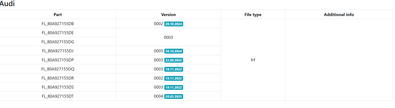

    Stiti cumva daca cutia mea S-tronic DL382 part number: 80A 927 155 DF este compatibila pentru software update ? Acum am versiunea 0002. Pe vag-flashinfo.de imi arata alte versiuni, fix cea cu DF nu apare :wtf:

  10. audi66
    audi66 Audi Expert
    18 Ian 2011
    București / Italy
    - A6 C6 3.0TDI CDYA 2010 -
    Aia este o verificare offline a disponibilitatii, insa, se poate verifica si online (cine are acces) daca exista o versiune mai noua decat ceea ce ai tu.
