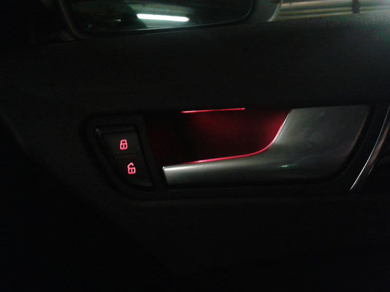

    Tot in ideea de a face un upgrade am reusit sa fac rost de un maner interior de pe masina de Anglia cu buton de incuiat/descuiat pentru a avea aceasta optiune si pe partea pasagerului, asa ca l-am montat si pe acesta :
    Un alt upgrade de efect a fost schimbarea ledurilor din manere cu altele de 5mm, ii multumesc inca o data pe aceasta cale lui Catalin1987 pentru furnizarea ledurilor. Daca tot am avut de umblat pentru alte chestii la 3 din 4 usi, am zis sa schimb si aceste leduri, evident a fost facuta modificarea si la usa soferului unde nu am avut de umblat la altceva :p .
    O poza cu lumina inainte de modificare:
    Si cateva poze cu lumina dupa modificare, inclusiv cu diferenta dintre ledul oem si cel de 5mm:
    In ultimul rand, am trecut si la lampi led numar originale, am ales sa confectionez adaptoare pentru mufe :

    Intrebarea ta are legatura cu postul din topicul de coduri si preturi etka? Pentru ca acele benzi luminoase nu s-au montat pe B8. Eu aici am prezentat luminile din manerele interioare la care am schimbat ledurile cu unele mai puternice. Piesa cod 4D0919063A care reprezinta acel led mic original cu suport si mufa maro 4B0972623 au fost complet eliminate si inlocuite cu ledul de 5mm cu rezistenta de 1k ohm in serie si legate la cele 2 fire cu 12V.
    Tie iti trebuie manerele interioare pentru pachet de lumini care vin cu tot cu suportul de led, suport care disperseaza lumina, vezi poza atasata. In suportii aia se infig ledurile alea mici originale sau cele de 5mm, folosesti ce doresti. Cele de 5mm le-am lipit cu niste plastic lichid din pistol, poti gasi si alte metode sa le fixezi. Daca vrei ledurile originale cu mufa si vreo 10cm de fir imi spui si ti le pot da pe ale mele ca nu mai am ce face cu ele. Lumina insa la cele oem e slaba, degeaba le pui aproape.

    Daca prin fibra optica te referi la ghidul de plexi din maner, da, ledul intra direct.Varianta simpla pentru a monta ledurile de 5mm este urmatoarea: se taie mufa, se lipeste ledul+rezistenta de 1k, se baga ledul in gaura ghidului.Pe corpul ledului trebuie pus un inel de tub termo pentru fixare.Varianta mai putin simpla: se cumpara mufa mama si se construieste un adaptor.
    Eu am montat ledurile astea pe 4-5 masini si toate functioneaza fara probleme de cativa ani.
