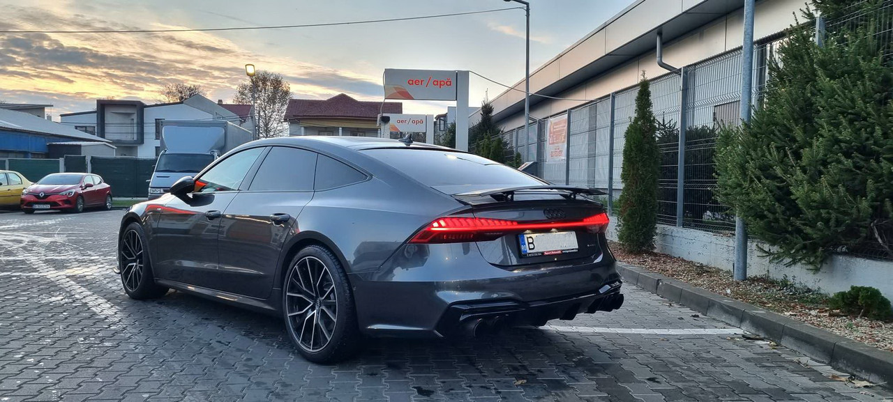

    [​IMG] [​IMG] [​IMG] [​IMG]

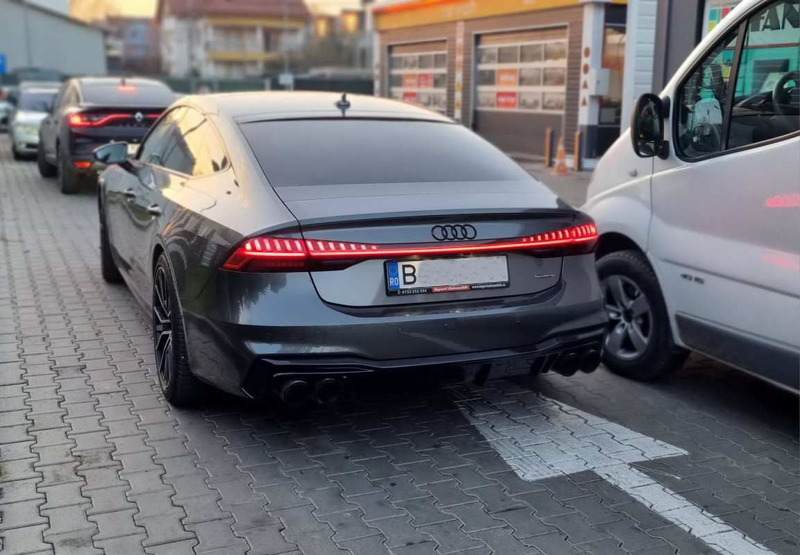

    Mai mult ma tenteaza prizele aer bara de la Prior design

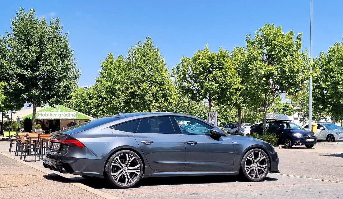

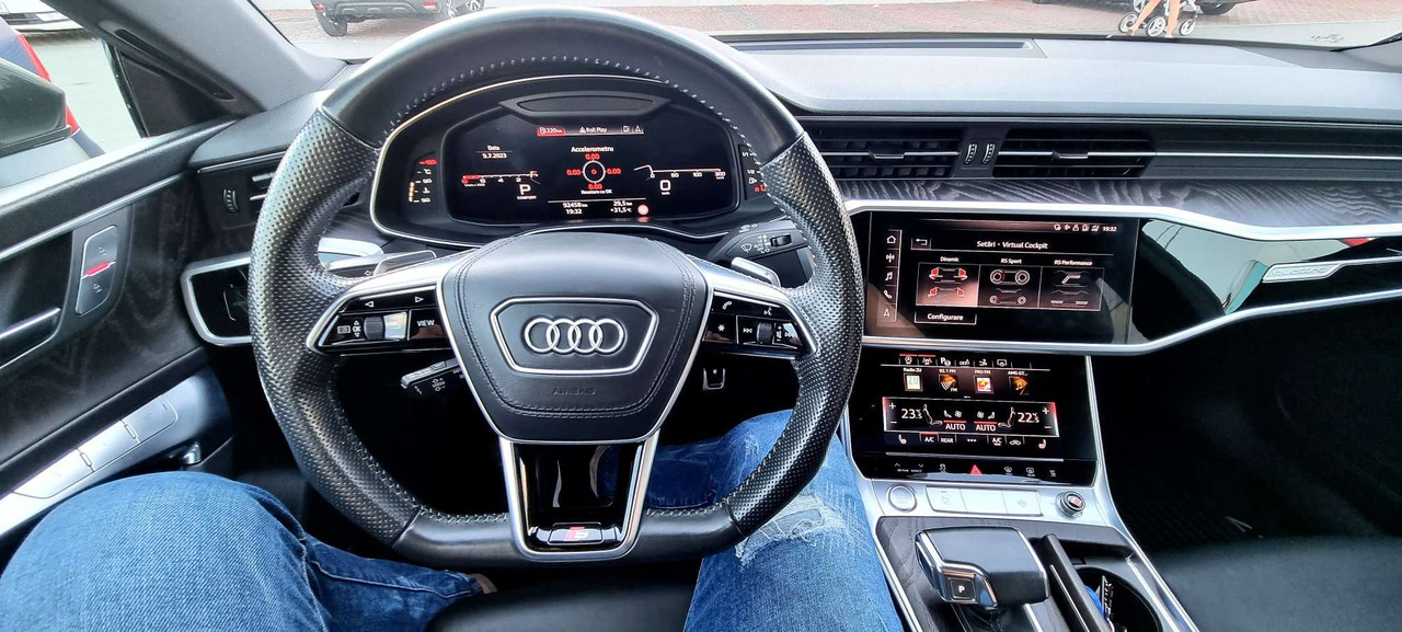

    O plimbare la mare. Foarte confortabila la drum si silentioasa. O placere in depasiri si sprint

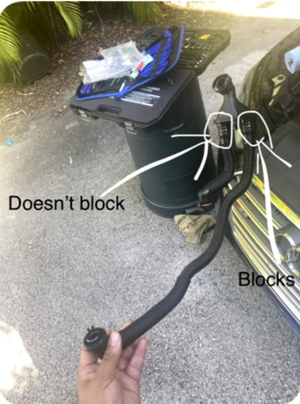

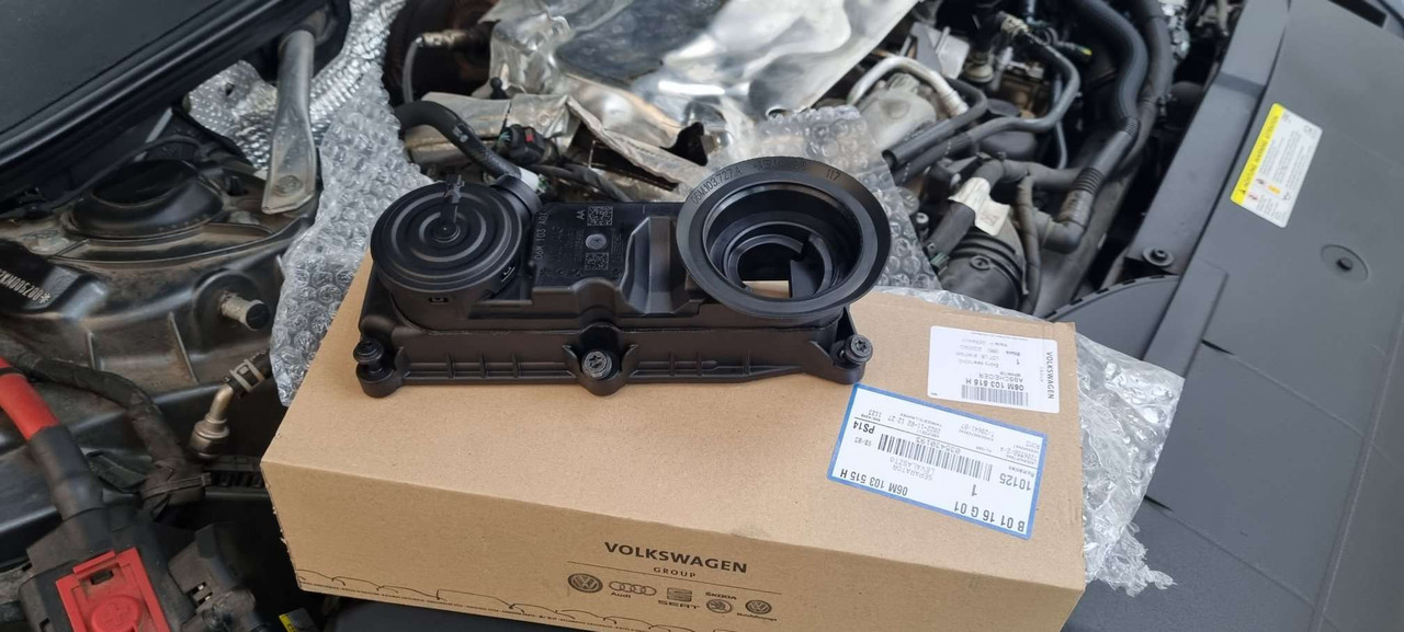

    In urma unor pierderi ulei pe la busonul de umplere am investigat problema si conform unui TSB = TPI care e valabil pentru toate masinile din acea perioada, se schimba BREATHER LINE un furtun cu o valva imbunatatita care nu mai permite blocarea traseului de descarcare a presiunii in admisie. Detalii aici https://static.nhtsa.gov/odi/tsbs/2020/MC-10175308-0001.pdf. Masini in cauza si prinse in TSB = TPI sunt toate modelele 2017 -2019.
    Simptome: masina face presiune in separatorul de ulei si da ulei pe la buson.
    Remedii: pana la schimbare furtun se evita turatii si se merge mai lejer cu masina. Eu observasem doar la condus mai agresiv ca dadea ceva ulei pe sus. Initial am schimbat separatorul de ulei dar cum problema persista am investigat mai mult si am gasit acel TSB = TPI si o discutie pe alte forumuri . Daca se permite linkul aici e toata discutia si solutia .https://www.audiworld.com/forums/audi-a5-s5-rs5-coupe-cabrio-b9-220/oil-blowing-out-my-cap-3004132/
    Problema rezolvata. Costuri separator ulei 655 lei, pe care l-am schimbat degeaba dar asta e, e piesa noua pana la urma. Breather line adica furtunul in cauza part no 06M103210EB costa 370 lei. Cu ocazia asta am verificat si toate update-urile posibile pe masina si e la zi cu totul, nu avea nevoie de nimic. Cei care aveti modelele din TSB = TPI (buletinul service) piesa imbunatatita e fabricata dupa 2019 .

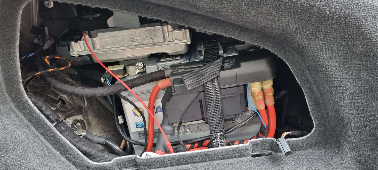

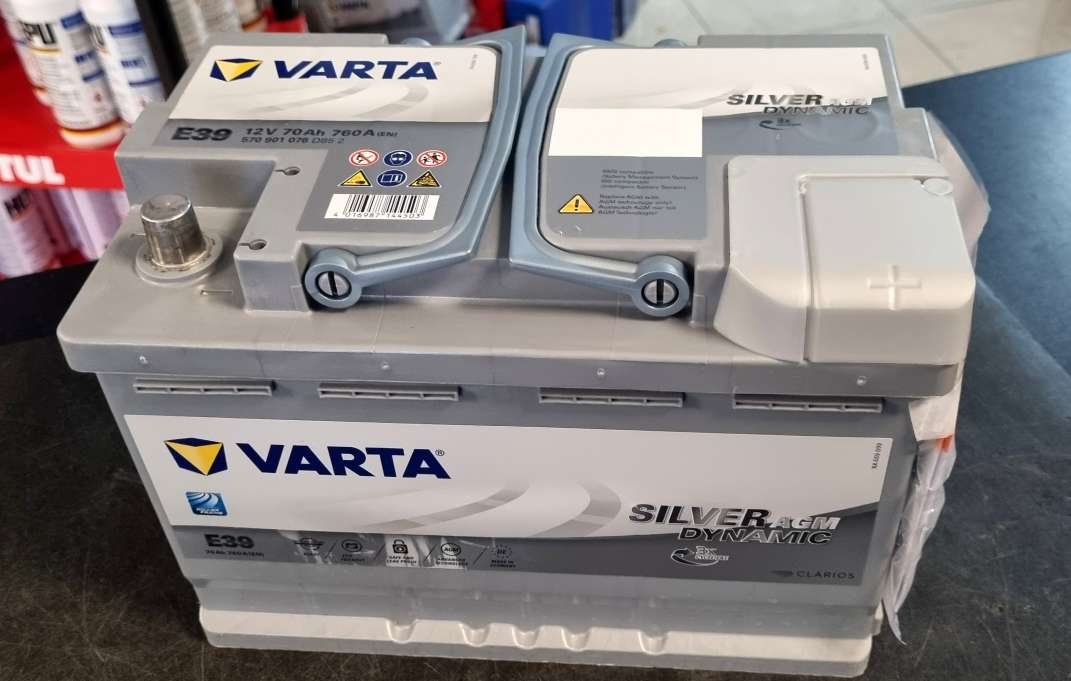

    Am decis si schimbarea bateriei pentru ca avea rezistenta nominala mare 6,5 fata de 2 cat are o baterie noua si folosind incalzirea staionara (Webasto) in perioada asta e nevoie de baterie in stare buna. Probabil ca mai rezista dar nu avea sens. La masina asta singura baterie care intra fizic si se inscrie in date este Varta E39 AGM 70 Ah sau cea originala. Cand faceti codare cu VCDS atentie la part number-ul bateriei care se afla sub ceva etichete. Verificare incarcare alternator, totul in regula. Montajul bateriei nu e chiar banal dar nici vreo inginerie. Se demonteaza laterala dreapta a tapiseriei spate si e destul loc sa schimbi bateria in siguranta. Timp aproximativ, 40 minute. Cateva poze si abia astept sa o duc in zapada.

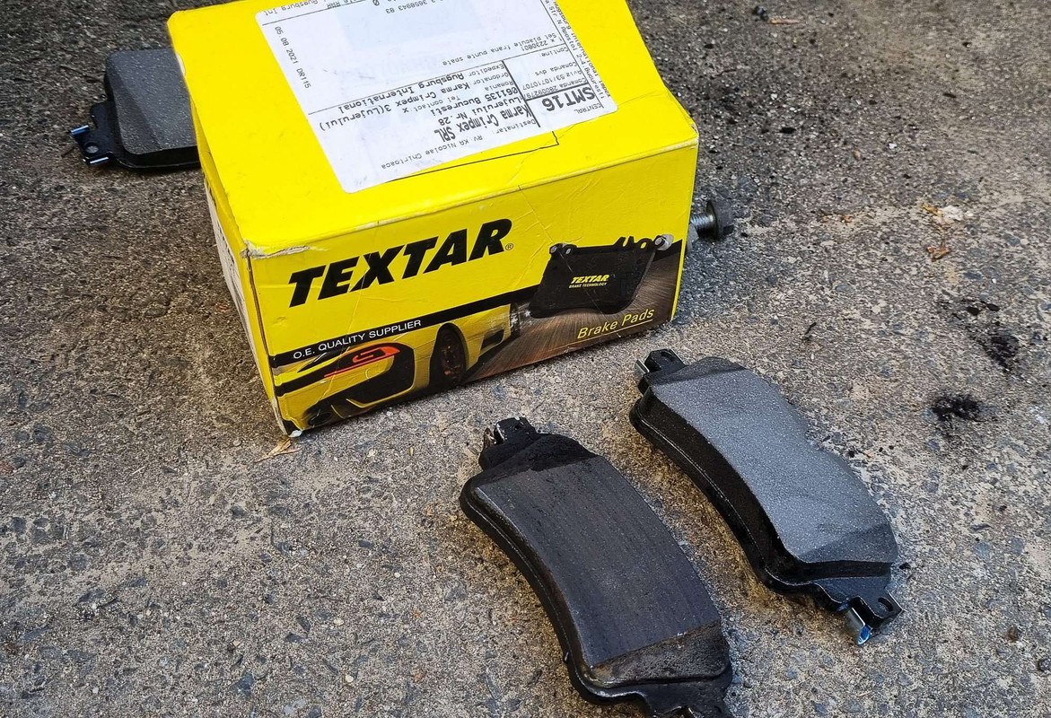

    Jurnal de bord. Am ajuns la 90 000 km, schimbare placute spate, intre timp am inlocuit actuatorul usitei rezervor pentru ca ramasese blocat pe deschis si am adaugat si android wireless printr-un modul care se conecteaza in cotiera asa ca am scapat de cabluri. Ceruita recent si pregatita de vara.

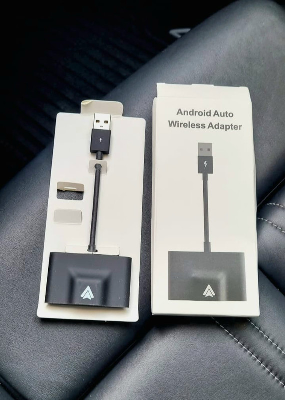

    Legat de modelul wireless Android vreau și eu neapărat sa-mi cumpăr. Eu ascult muzica de pe spotify premium pt calitate "maxima" nu știu dacă transferul wireless va reduce din acea calitate? Ai observat vreo diferența? Și 2. Ce model este adaptorul tău.

    Cum funcționează wireless? E fluent? Telefonul se descarca accelerat? E stabila conexiunea?

    Este fara probleme. Daca pe cablu uneori telefonul raspundea mai greu, la wireless merge fluent, nu am avut nici o deconectare sau intrerupere de la momentul achizitiei.

    Gata, am luat și eu :)

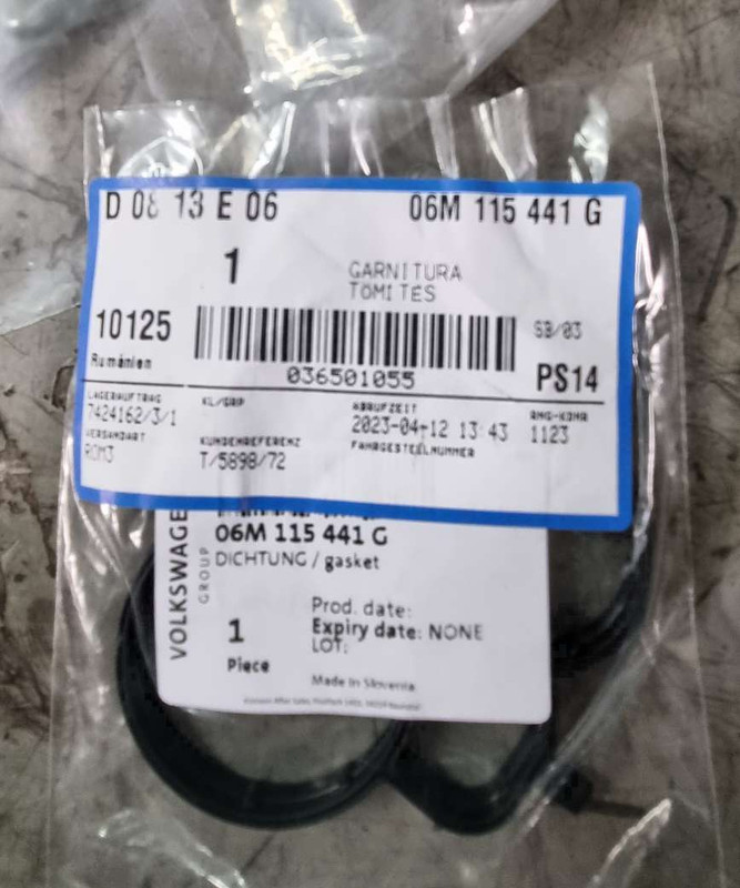

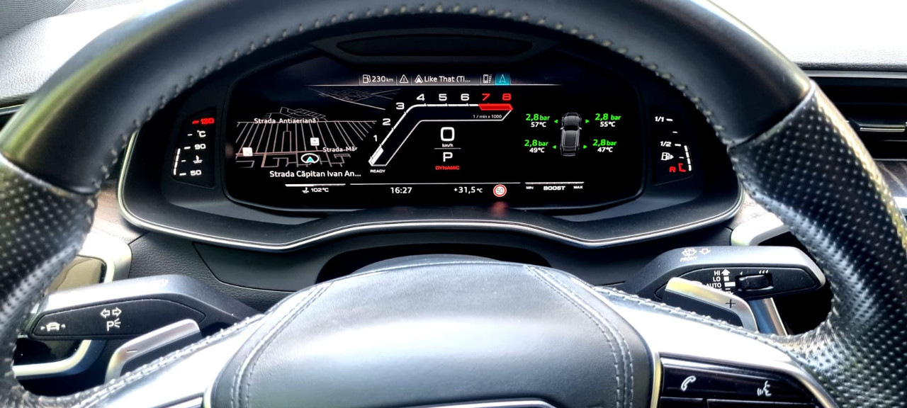

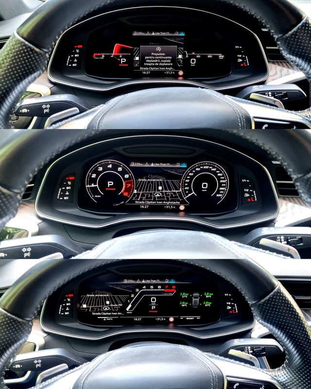

    Jurnal de bord 91 300 km cu schimbare garnitura corp filtru de ulei ( part no in imagine)pt ca avea ceva pierderi ulei , nu mari dar am decis sa o fac si sa nu mai aman , update soft cutie pt cei care aveti versiunea 0002 exista acum 0004 si update ceasuri bord care au adus o mare schimbare la aspectul ceasurilor , poti alege din 6 teme disponibile , eu am ales RS Sport Rs performance si Dinamic . Arata f bine si dau un look fresh in interior . Merita facuta schimbarea 100 % poti configura displayul si ce info sa afiseze, un mic video.

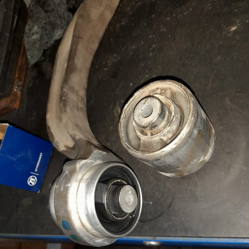

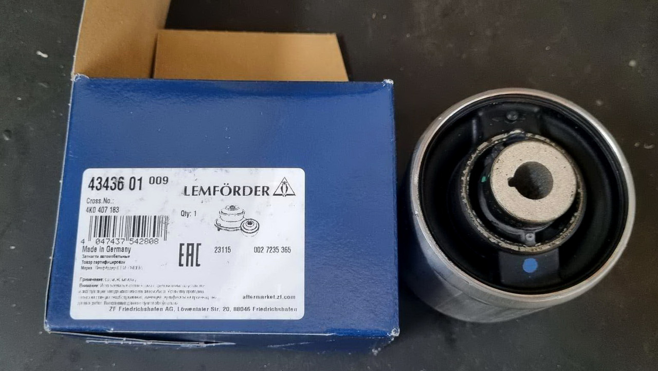

    Update , am mai bifat o reparatie pe lista , auzeam un zgomot la franare de cateva zile ,era o bucsa hidraulica ,pierduse lichidul , le-am schimbat pe amandoua , desi cealalta era in stare buna , pt dinamica masinii s-ar fi simtit diferenta. Ceva mai silentioasa acum la denivelari, sau poate e placebo . Bucse Lemforder . Lucrare relativ usoara pt orice mecanic priceput , acces usor si comod in zona de lucru .
