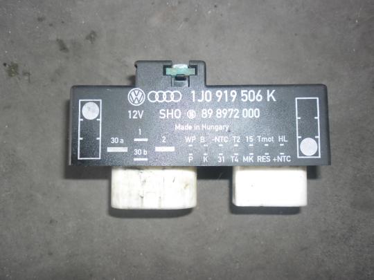

    Salut imi poti spune unde este pozitinat releul de comanda ventilatoare, merci

    Salut! Daca mai tin bine minte, se afla undeva sub baterie in partea dreapta. Cauta pe acolo. Ca sa iti fie mai usor, ridica masina pe un elevator.
    Cam asa arata (in caz ca nu stii :) )

    Verifica releul de comanda al ventilatoarelor. Ai mai multe detalii despre el in posturile de mai sus.

    Releul de comanda se afla sub 'baterie'? trebuie sa dau jos scutul ca sa vad daca are siguranta buna?
