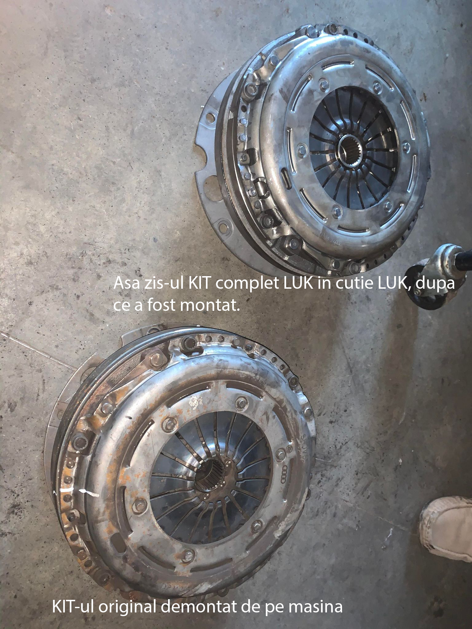

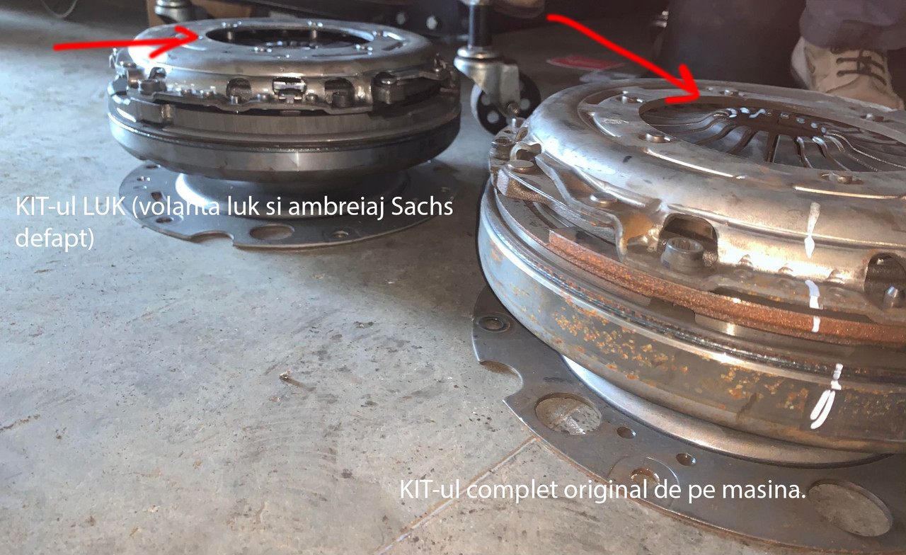

    Audi A4 B8.5 2.0 TDI 150 CP 2014 CJCD
    Porniti cu ea ca si cum ar fi benzina, 1800-2000 ture si lasati de ambreiaj, n-aveti ce sa ii faceti, nu ii de la nici un soft, ii ambreiaju, cred ca, conteaza mult ce lot ati prins si cat de bine a fost echilibrat din fabrica.
    Inca nu am 15.000 de km la masina si deja cand plec din loc da usor sa tremure, daca pornesc ceva mai turat, undeva la 1800 rpm ii ok. (Prietena mea are tot A4 B8.5 2.0TDI, cod motor identic CJCD, doar ca e Sedan, are deja 100.000km cu acelasi ambreiaj FARA sa fi schimbat volanta la ea, si nu tremura nici acuma cand porneste din loc, facuti 80% in oras, Oradea.
    Eu am schimbat tot tacamul ca asa sunt eu, perfectionist.
    Kit complet + volanta Sachs - 2870 lei (pre-asamblat) Aici am vrut sa fentez putin marca si sa cumpar kit complet LUK, defapt am si cumparat, a venit in cutie de LUK, volanta LUK si Kit ambreiaj Sachs, la montaj vai si amar, asa zis "soarele de pe ambreiaj" cand a fost montat pe volanta si centrat, atingea deja pe disc :banghead: . Evident ca nu functiona asa, la vreo 3 magazine renumite de piese din Oradea, nici macar unu nu stia sa faca o comanda corecta cu echivalenta pe LUK, toti ziceau ca pe masina mea apare Sachs dupa seria de sasiu si daca vreau LUK, asa vine, in cutia de LUK, adica voi gasi volanta LUK si kit ambreiaj Sachs, complet gresit. Exista echivalenta LUK cu tot tacamul LUK, dar nu am mai stat sa comand eu din alt oras ca statea masina pe elevator inca o zi degeaba si deja nici mecanicu nu mai avea chef de prostiile mele (ca noroc era cunostinta).
    Simering VW - 80 lei
    Parghie de decuplare VW - 180 lei
    Fus sferic VW - 10 lei
    Piesa intermediara VW - 10 lei.
    Va las si poze sa vedeti "experimentele" :)

    Concluzia mea finala si la ora actuala 99.9% o consider buna, din punctul meu de vedere: ambreiajul se incinge repede din cauza vitezelor ceva mai mari pe termen lung si facand in mod repetat acest lucru, asta aduce ca urmare tremuratul la pornit din loc. Sistemul de autoreglare a placii de presiune nu isi mai face treaba asa de bine daca tii masina numai in regimuri de autostrada.
    De aceea sunt si pe forum persoane care zic ca LUK duce mai mult, eu cred ca motivul este ca acel sistem de autoreglare isi face treaba ceva mai bine pe termen lung. Deci unele kituri isi fac treaba mai bine altele din pacate nu, stim cu toti ca, calitatea materialelor si pieselor deja sunt tot mai in declin pentru ca toti urmaresc sa produca rapid, ieftin si “bun”.
