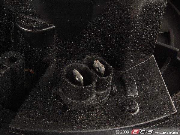

    Ventilatorul climatronicului (Automatic Climate Control)
    Masinile 98+ au o unitate diferita cu conector pe 6pini
