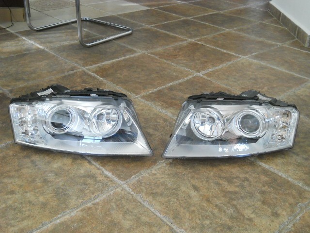

    Pai eu am ASB ,3000cmTDI,2007 si arata asa farurile pe care l-am avut
    http://images7.okr.ro/serve/auction...05e61034e1d34ca57e34670c8-1955048-700_700.jpg
    si farurile care l-am montat asa
    http://img04.mercador.ro/images_mer...ruri-si-proiectoare-audi-a8-d3-fotografii.jpg
    cu cornering in plus
    La mine sunt 11 fire ( la mine la farurile simple ) si cele "noi" 10
    Ele difera ca si culori difera firele care vin din masina cu firele din far si mai difera tot ca si culori firele de pe stanga si firele de pe dreapta nu isi pastreaza culorile este valabil la ambele masini ..
    Ce m-ar interesa este schema de pe instalatia care vin din masina fire culori ca sa pot adapta in noul far .. e putin complicat si bataie de cap ..
